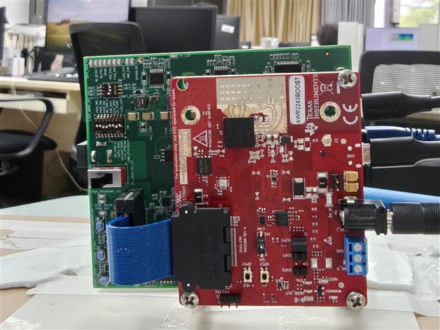

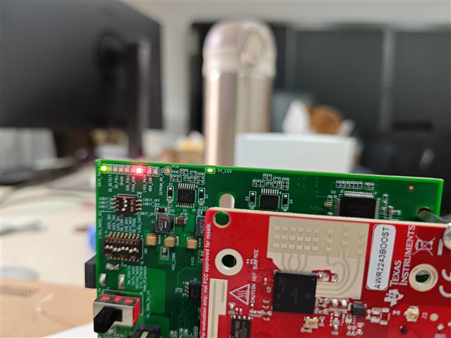

我们在3月31日开始新购入的AWR2243BOOST开发板,天线模块的表面是干净的,没有什么不明物体覆盖在上面,但是最近发现,在使用过程中,该模块位置表面出现不明物体覆盖在了上面,像是生锈现象。我们在使用时,没有出现将液体或者别的东西倒在上面的情况,这个是自己出现的。
请问这是什么原因造成的,这种现象普遍吗?会影响测量精度或者其他参数吗?会有什么影响吗?

这是镀银天线发生了锈蚀,不影响测量精度
详见如下讨论AWR1843BOOST: antenna rusted? - Sensors forum - Sensors - TI E2E support forums
