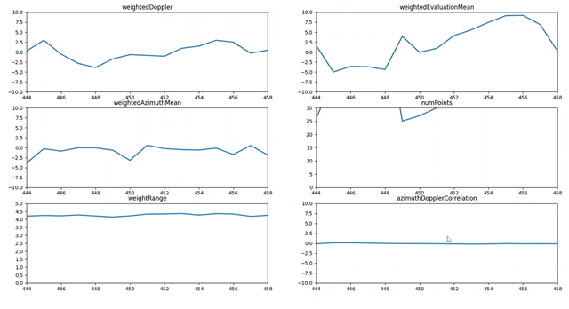

您好,
請問 IWR6843ISK-ODS 在手勢辨識(machine learning)專案中,距離感測是如何計算的呢?
我利用USB來讀取手勢特徵資料,發現我在距離裝置30cm以及60cm處揮動手勢動作,距離特徵資料使用保持在 4m 處,這讓我感到疑惑

Hi 浩宇
基于IWR6843 的手势识别默认使用rangbin 1-8 也就是大约30-40cm距离范围内的目标进行特征提取,
当然这个范围可以通过修改RANGE_BIN_START 和 RANGE_BIN_END的宏定义进行自定义的修改,
详见如下讨论
