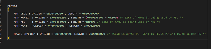

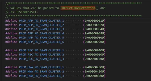

在进入深度睡眠前,会调用PRCMSetSRAMRetention函数来保留SRAM,根据函数PRCMSetSRAMRetentiond的注释SRAM一列的大小为64KB,根据宏定义,我注意到一共只有12列,12*64KB=768KB,SRAM的大小为1MB,似乎并不能对应上,后面剩下的内容是什么地址,不能保留吗?同时,SRAM和地址是怎么对应的,第一列PRCM_APP_PD_SRAM_CLUSTER_1,表示的就是地址0-64k-1吗,第二列表示的是地址64k-128K?。
我注意到此宏定义:1-6列表示的是APP_PD_SRAM这与link.cmd中似乎并不能对应上
