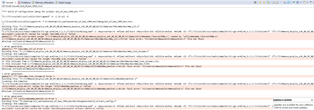

请问这种情况是什么造成的 所有需要安装东西都是安装子啊默认路径下的

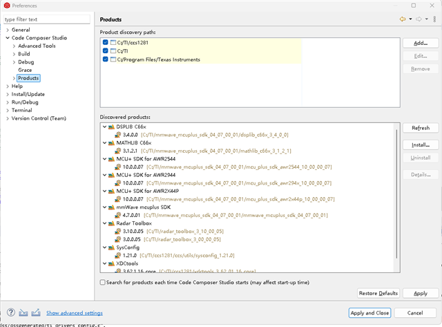

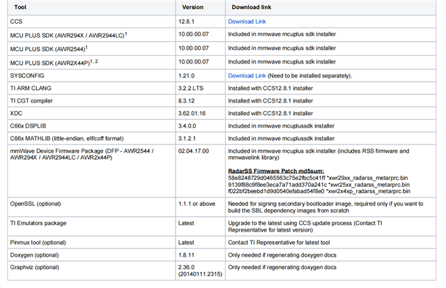

软件版本是按照手册上推荐的来的
Hi
在CCS->window->products->Code composer studio 界面中能否看到SDK 4.7.0.1 产品?
如果不能看到,请尝试刷新该界面,使得CCS 识别到SDK。
Ken
已经检测到了 ,但是编译还是有错误
之前发现找不到文件是路径不对 ,配置好路径之后,出现以上错误,请问这怎么搞
sdk版本的问题,安装 在resoure explorer生成的例程中对应的sdk版本 编译即可
