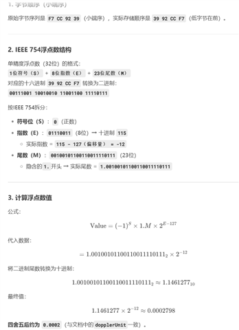

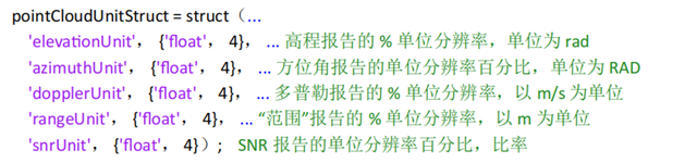

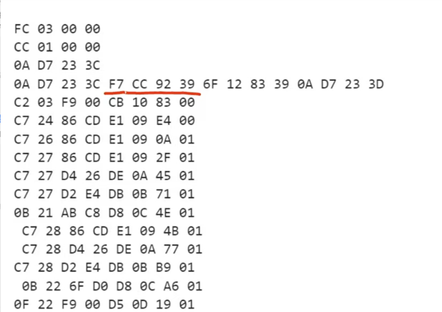

在接受3D人数检测数据时候,有关多普勒速度单位,我未在文档中找到明确的说明。在使用ai阅读单位位后给出计算出的单位为0.0002m/s,但带入我测的数据与实际不符。请问ai所得出的单位是正确的吗?
