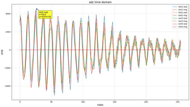

我用adc采样数据做fft,同时采集radarcube的数据,但是两个fft的结果看起来相差很大。对着正前方的角反发射的信号。
1TX4RX,取了一个chirp,adcsample=256
这是我用adc采样数据做fft的结果,四个通道幅值峰值接近一致

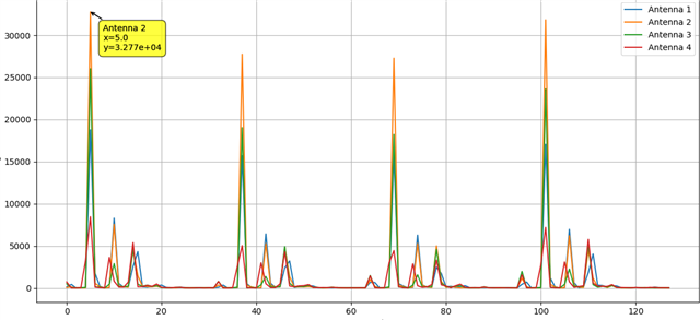

这是我radarcube中解析的结果,峰数量很多,我按照这个格式解析的cmplx16ImRe_t x[numTXPatterns=1][numDopplerChirps=1][numRX][numRangeBins]
是什么导致了离线处理和dsp做的rangefft的结果不一致呢?
