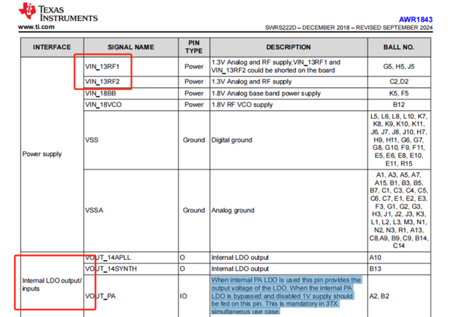

1、请问AWR1843内部LDO是怎么使用的,当内部LDO使用的时候,内部的LDO的输入电源是由那个电源提供的?
2、内部LDO使用的时候,是在说内部的LDO可以通过Vout_PA管脚输出1.3V电压直接供给Vin_13RF1/Vin_13RF2管脚么?
如果不是,在内部LDO使用的时候,他是给谁供电的,输出管脚Vout_PA和谁链接?Vin_13RF1/Vin_13RF2如何链接(需要外部电源提供1.3V电源么?
3、是否能沟通通过寄存器来配置TX2和RX4同时工作,其他的TX和RX不工作
