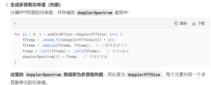

在3D人数检测的代码中我找到了多普勒热图的数组。我想请问未经处理的radarcube每一个单位格子内是实数加虚数的形式。那么在这里代码处理过后的dopplerSpectrum数组每个单位格子是什么样的格式。是实数吗?如果是实数的话我能否规定一个数组的大小。在端口处通过端口调试助手接收数组并打包为文本格式。最后统一处理出来几帧的doppler谱图。
