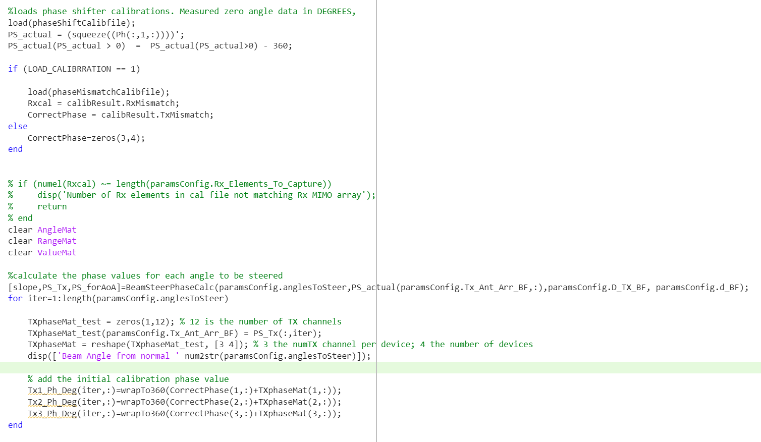

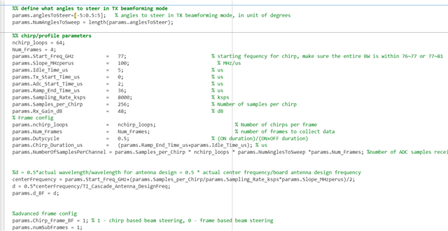

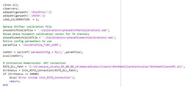

        我最近在研究AWR2243的TXBF波束扫描模式,我在空旷的篮球场做了天线校准和移相器校准,并且根据《mmwave_studio_cascade_user_guide》手册的指示,使用cascade_TxBF_dataCapture.m和chirpProfile_TxBF_USRR.m进行了配置,配置如下:

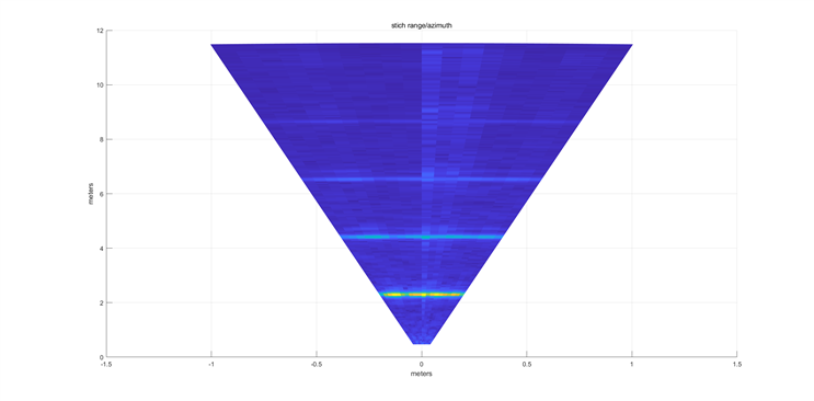

使用cascade_capture.lua文件采集了实测数据,实测数据是雷达正前方向两米放了一个角反,但是使用cascade_TxBF_signalProcessing.m进行后处理的时候,发现无法聚焦目标,生成的热力图显示在同一个径向距离下波束一直扫描到有目标,正常情况下应当是只有一个亮点才对。所以请教一下出现下图这种情况是有什么原因呢?又该如何解决呢?会有可能是没有正确实现波束扫描的配置吗?
