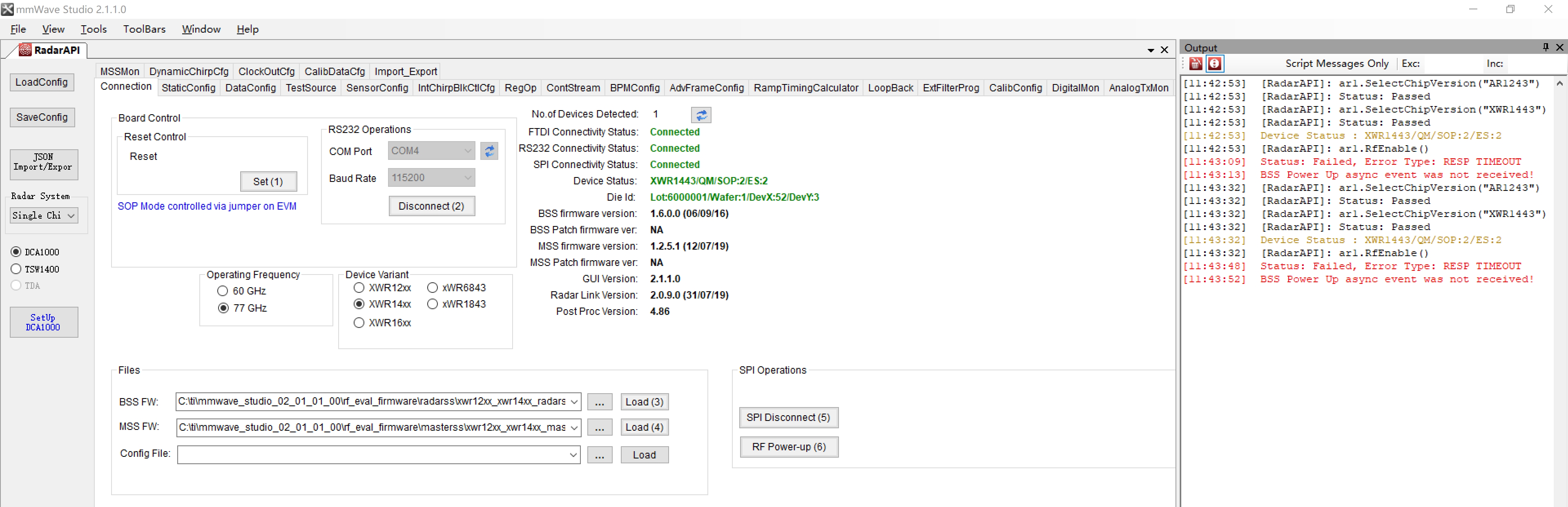

Part Number: IWR1443BOOST
Other Parts Discussed in Thread: UNIFLASH
报错步骤:RF Power-Up
报错内容:
[11:43:32] [RadarAPI]: ar1.RfEnable()
[11:43:48] Status: Failed, Error Type: RESP TIMEOUT
[11:43:52] BSS Power Up async event was not received!
已经尝试过的解决方法:
①更换mmWaveStudio版本 , 2.1.1.0 2.1.0.0 2.0.0.2 1.0.0.0
②更换5V3A的电源
③使用Uniflash进行Format SFlash清除
期待您的早日回复,谢谢
