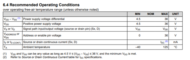

我准备使用 TMUX6209 来测量一组串联锂电池的单体电压,复用器本身也由同一电池组供电。
每个模拟输入(Sx/Dx 引脚)的电压能否在不违反规格的前提下一直达到 VDD 或 VSS?
当输入电压非常接近任一电源轨时,导通电阻或电荷注入的变化会不会显著影响测量精度?
如果有关于 TMUX6209 在高精度电池监控应用中的设计建议或应用笔记,非常感谢分享。
1. 是的,电压可以保持在电源水平,它不会违反规格. 它显示在数据表中的建议工作条件下。
2. 不会,它不会以任何急剧的方式影响测量精度。
我们目前没有有关 TMUX6209 在高精度电池监控应用中的设计建议或应用笔记。
