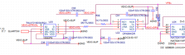

我用TMUX7219来选择2种不同电压设置,电压是DAC81408产生的,经过开关后接到运放OPA994,这里流过的电流不会大,S1端接DAC输出信号,大约设置为1V,但是D和S1管脚上产生了70mV的压降,使得输出误差太大,无法满足设计精度要求,不知道这是为啥。D和S1之间大约2Ω的导通电阻,应该是D和S1两端电压基本相同。原理图如下。

信号方向是从D到S1吗?你提到:“S1端子连接到DAC输出信号,该信号设置为约1V。但是,D和S1引脚上有70mV的电压降”,这听起来像是这样,但我想确认一下。
此外,您能提供VEXC+VOL线路的电路吗?它连接到S1,我想检查那里是否有可能影响信号的东西。
