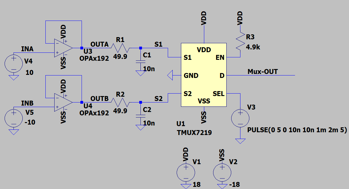

电路如下图所示,TMUX7219的输入分别接到+10V和-10V,输入增加一级buffer,buffer与TMUX7219之间增加RC滤波,测试TMUX7219的D端电压波形。

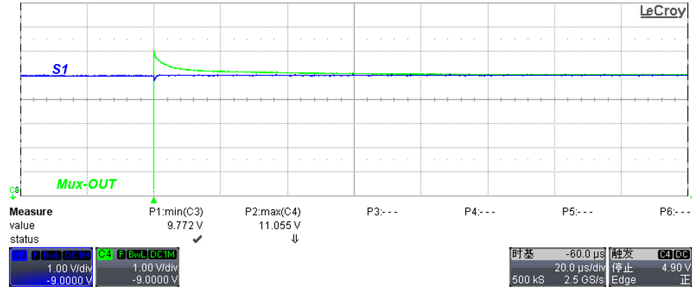

    当TMUX7219的输出从-10V切换到+10V时,TMUX7219的D端出现11.05V的overshoot,其恢复时间超过20uS。这个时间有办法降低吗?

  • C1/C2: 0nF, 3.3nF, 10nF都试过,电容越大,overshoot越小,没有电容时,S1跌落很大。TMUX7219的Cs(on)=150pF,Cfilt>20*Cs(on)=3nF。
    R1/R2: 18/49.9/100,电阻越大,overshoot越小。
    TMUX7219的后级接OPA2192,OPA2192的settling time约为2uS。当信号切换时,因为TMUX7219的recovery time超过20uS,这导致后级真正的settling time超过20uS。

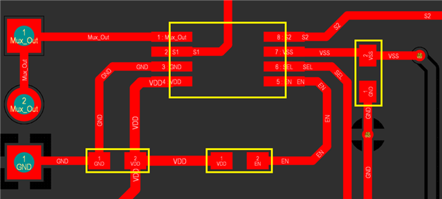

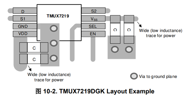

    layout 如下所示,输出走线长度有限,是不是S1和S2的输入RC要尽量靠近TMUX7219?或者遵循datasheet中的建议,增大VCC/VSS电容路径?
  • datasheet中的建议应该遵循。
    但是其他方法也可以尝试一下。
