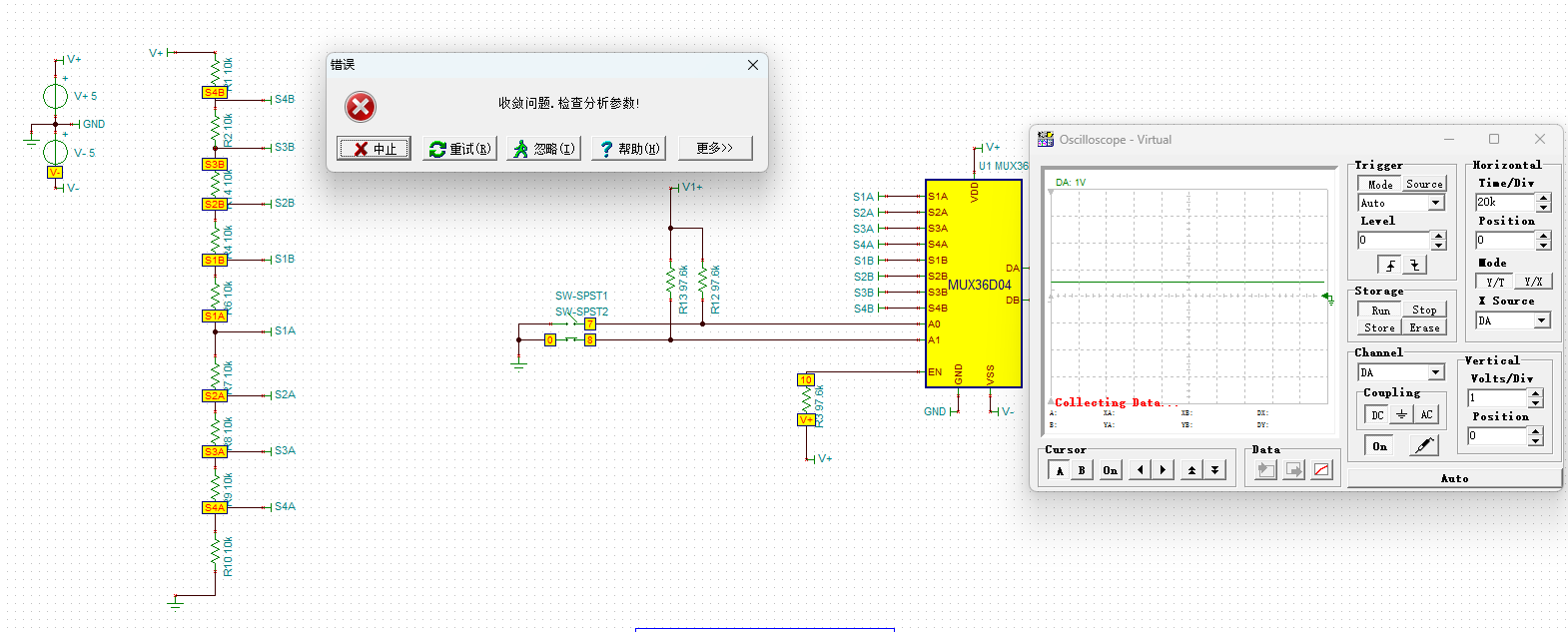

目前,我在使用MUX36D04过程中遇到2个问题:
1.在使用MUX36D04过程中,模拟开关切换过程中会产生一个电压尖峰,可能时切换过程中的抖动,这个尖峰可能会导致我的负载损坏,我应该怎么避免这个尖峰的产生呢?这个尖峰大小是个随机的,可能很小,可能会和电源轨一致。
2.我在使用tina进行仿真时,我想通过微动开关来切换MUX36D04的A0和A1,但是在微动开关闭合的时候会提醒我收敛问题,如下图所示,这个收敛问题我应该怎么规避呢?

我们不支持Tina,所以我不确定如何帮助解决趋同问题。我建议把这个问题上传到Tina的支持论坛上。
因为尖刺正在形成。这是电荷注入的结果。您可以将电阻器负载接地,为其放电创建路径,而不会影响其他负载。
