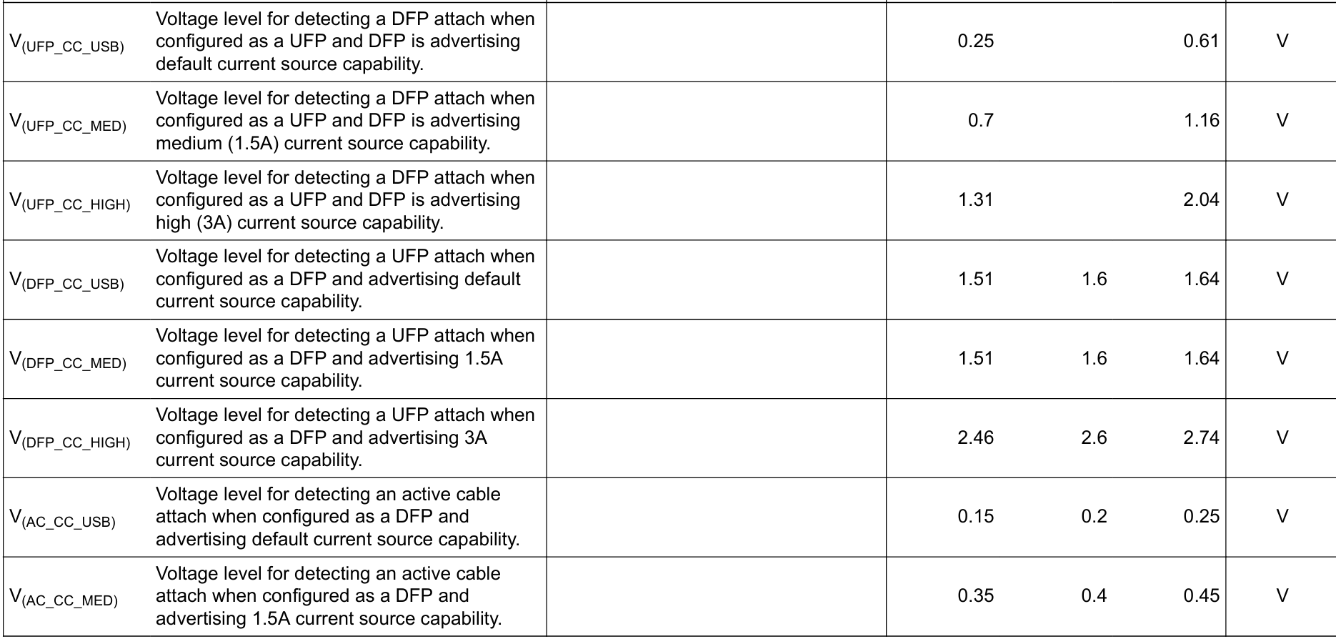

HD3SS3220: 关于datasheet上CC检测阈值电压的问题
Part Number: HD3SS3220
TI工程师你好,我想问一下,当作为DFP时,检测UFP,为什么CC检测电压阈值是1.6(default/1.5A)/2.6(3A)?我的理解是,UFP端会接5.1k电阻,算下来CC可能会很低呀,比如80u*5.1k=0.408V。以及为什么默认电流和1.5A的阈值是一样的呢?还有检测Ra时的电压我也不明白,我理解是CC端电压会小到80u*1k=0.08V。期待你的解答,谢谢。image.png

  • 您好
    您的CC电压计算似乎正确;HD3SS3220数据手册中的1.6V和2.6V值是内部比较器阈值,而非实际带合适Rd负载时的CC电压。当CC电压低于相应阈值时,芯片会报告设备已连接。在默认设置和1.5A广告模式下,CC电压(约0.41V或5.1kΩ Rd时的0.92V)远低于1.6V限值,因此可检测到连接。在3A时,CC电压升至约1.68V,虽高于1.6V但仍低于2.6V,设备会采用更高的2.6V阈值,将此视为有效连接而非断开。
