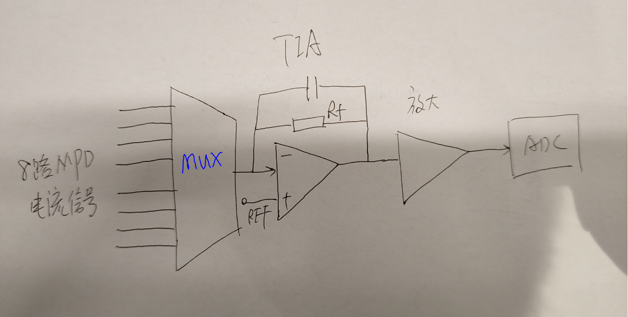

Hi,
我有2个关于TMUX1108用于光模块中MPD和RSSI信号复用的问题:
  1. TMUX1108手册里由两处提到faster settling time, 但是没有具体数值或者曲线说明这个参数。在MPD或者RSSI信号测量中,settling time会不会关系到后面ADC的采样率的选择?
  2. 下面应用电路架构是否OK? MPD电流信号通过MUX多选一 -> 跨阻放大TIA转化为电压  -> 放大器放大  -> ADC采集
多谢!
Best regards!
Jason
