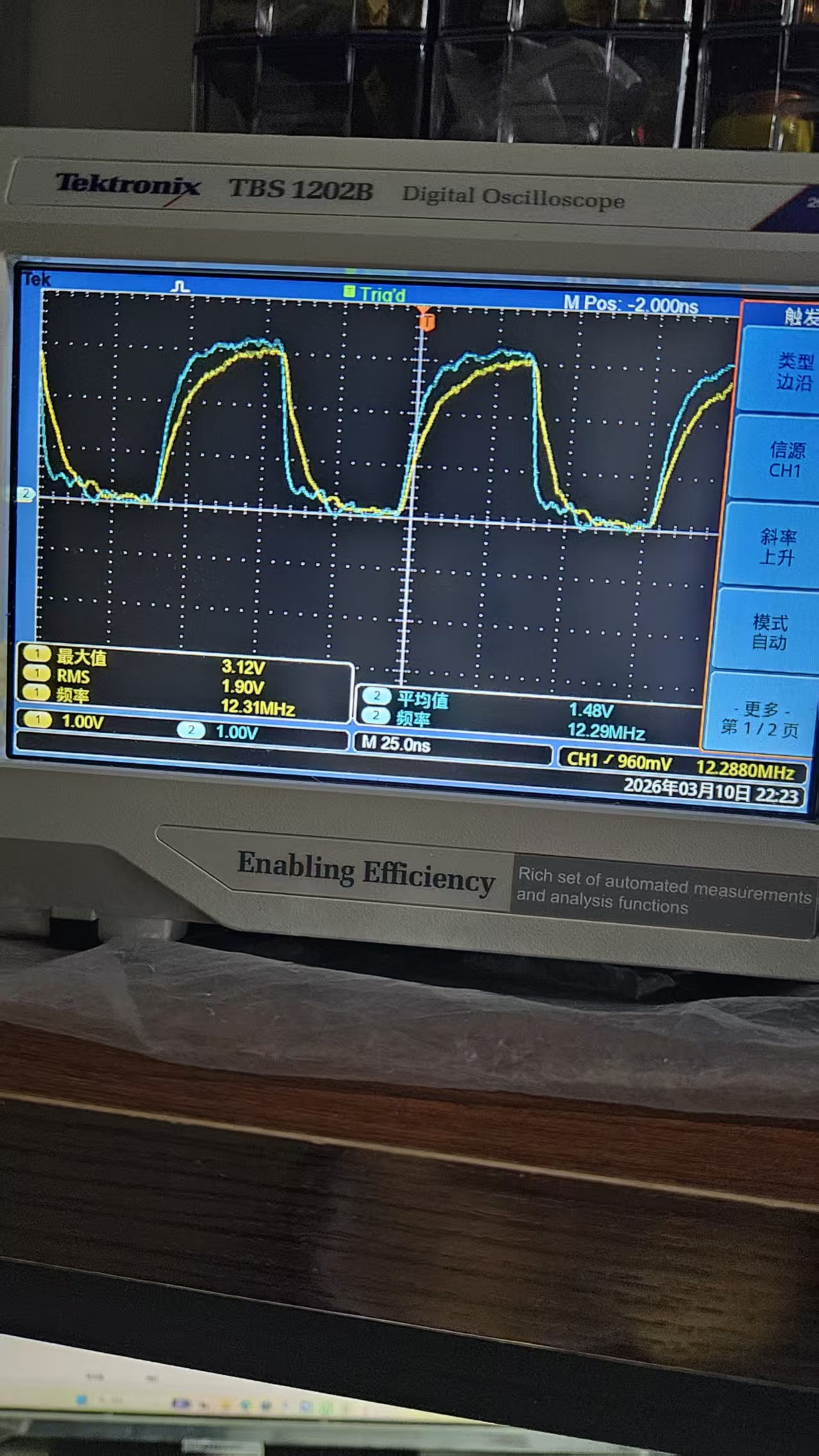

我在用2片500M带宽的TMUX1309A完成3路I2S信号切换时(频率仅为12.288M),遇到明显的信号上升下降沿变缓的问题,因为I2S信号是边沿动作的,这将影响一组信号的同步性。请问有什么办法解决吗?有没有信号完整性更好的I2S信号复用器芯片推荐?原理图在附件

  • 需要澄清的是,这个问题发生在U15上,对吗?
    我很好奇DA/DB线上的47k电阻器是否对信号有影响。你能把TMUX1309A从系统中取出,用类似的输入进行测试吗。这将有助于确认这是多路复用器问题还是系统问题。
  • 是的,发生在U15上。当看到TMUX1309A输出明显变缓以后,已经断开DB线上的47K电阻,取消了BCLK频率检测。给的波形已经是断开后测到的波形
  • 明白了,所以这是直接从多路复用器输出端探测的,没有经过电阻?我仍然建议完全将多路复用器与系统隔离后再进行测试,以确保系统中没有任何部分会影响多路复用器的行为。另外,我还想确认输入端没有高阻抗,因为这可能导致输出端响应变慢。
  • 现在给出的波形,是直接在复用器输入端和输出端测量的波形对比,没有经过电阻。输入源是芯片的I2S信号输出PIN,没有超过200欧以上的高阻抗,输入给复用器的波形(蓝色波形)已给出来了。复用器本身输出(黄色波形)不能很好地跟随输入波形
    脱离系统需要重新制板,一时半会实现不了,复用器的输出接的是2块并联的ES9039Q2M芯片输入端,没有查到该芯片输入PIN对地电容参数,估计只有几个PF,不然无法接收高频率的BCLK信号。
    一个推测是TMUX1309A芯片的内部导通电阻120欧比较大,与后面的分布电容容易形成低通滤波器,从而导致高频下的信号上升沿变缓?  请问TI有没有经过验证的,能够满足50M频率以下、用于3路I2S信号路由的更合适复用器芯片推荐?

  • AI回答了用TMUX1574,其内部导通电阻只有2欧,是否能够大大缓解这种低通滤波现象?比较尴尬的是,之前考虑过这片,该芯片只能2选1,如果用2片输出并联的话,布线不顺
  • 是的,这个判断正确。同时具备低导通电阻和低电容特性能最大限度降低低通滤波效应发生的可能性。
    以下是几个2通道4:1多路复用器,其截止频率应足够高,以避免产生任何滤波效应:
    TMUX1109 (Ron = 4 ohm, Con = 38 pF, BW = 135 MHz)
    TMUX1209 (Ron = 9 ohm, Con = 42 pF, BW = 125 MHz)
    SN74CB3Q3253 (Ron = 3.5 ohm, Con = 13 pF, BW up to 500 MHz)
