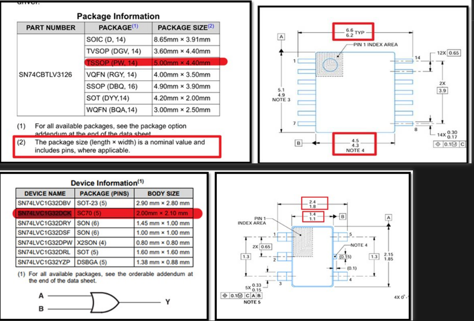

Part Number: SN74CBTLV3126
- SN74CBTLV3126PWR:
PACKAGE SIZE(5.00mm × 4.40mm)中的4.4mm 指的是不带pin 脚的尺寸
- SN74LVC1G32DCKR:
BODY SIZE(2.00mm × 2.10 mm)中的2.1mm指的是带pin脚的尺寸
请问下这个是怎么看的?
什么时候是带pin 脚的尺寸?什么时候是不带pin 脚的尺寸?谢谢!
请问下这个是怎么看的?
