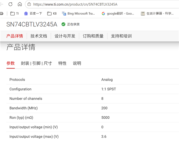

我们有一种应用场景需要选一款开关或多路复用器,用2片”开关“芯片实现对被测芯片8路并行  恒流源、恒压源二选一切换。
这要求“开关”导通时具备双向通流能力,并且“开关”供电3.3V情况下(始终供电不会断电),在“开关“关断时确保不会有恒压源4V到恒流源的漏电流。
因为空间和双向电流限制无法选择继电器或负载开关,我们查找到了SN74CBTLV3245A这款芯片,看datasheet好像符合我们要求。但是资料没有对AB端电压和VCC电压关系的限制进行介绍(比如AB两端电压不能超过VCC+0.5V之类),我只在datasheet中看到VCC工作电压2.3V~3.6V,以及VCC和VI(不确定VI是只指OE电压还是 OE和AB端电压)不能超过4.6V。
我现在想请你们帮忙确认,SN74CBTLV3245A在3.3V供电条件下,OE拉高至3.3V后,B端存在一个4V电源情况下,是否会出现B 到 A、VCC、OE漏电情况或损坏SN74CBTLV3245A的情况。
是否可以推荐可以符合该使用场景的开关芯片或多路复用器
