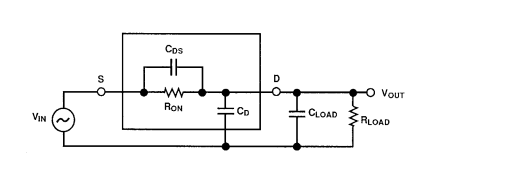

关于SN74AUC2G53的Cio(off) Switch input/output capacitance的Y端的电容以及导通电阻的综合开关导通时侯的建模是什么样的这个电容是下图里面的Cd么,还是什么,还有整体的建模是不是我图片里面的结构,还是有别的结构,麻烦提供一下,感谢。

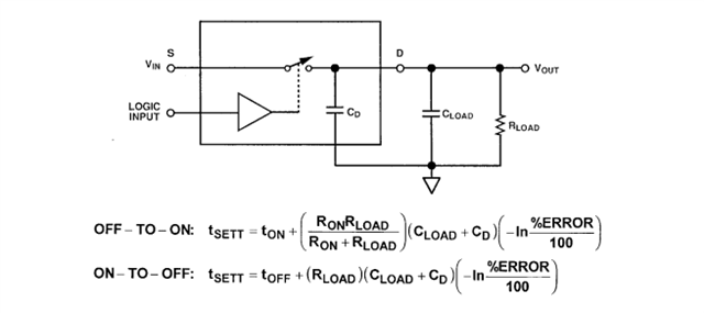

我现在要计算这个模拟开关的完整建立时间请给我你们的分析模型,感谢

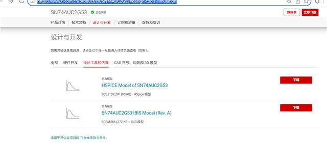

你看下芯片主页的仿真模型, 其他更多的芯片设计信息是非公开的,无法提供,请理解。
SN74AUC2G53 数据表、产品信息和支持 | 德州仪器 TI.com.cn
你没理解我的问题,我的意思是你们ic的datasheet的这个参数在实际板级计算是怎么建模的
因为不是该芯片的设计工程师,权限的原因,我们也无法获取到更多信息。
你看看下面资料是不是你想要的。
Improve Stability Issues with Low Con Multiplexers (Rev. A)
