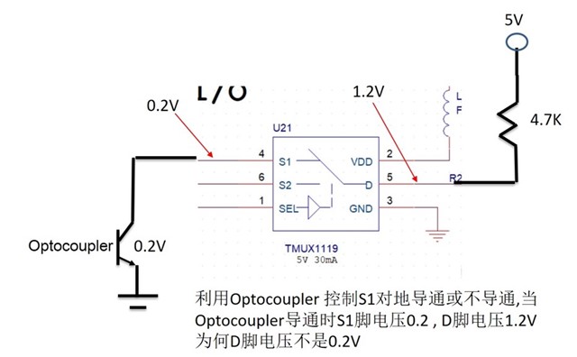

Part Number: TMUX1119
您好,
您可以确认S1 pin 和D pin 是导通的吗?如果是的话,可能 TMUX1119已经损坏,因为其导通电阻典型值为1.8Ω ,而其两端电压为1V(1.2V-0.2V),相当于1V/1.8Ω=500mA的电流流过了这个开关路径,而其S和D管脚允许的持续电流是±30mA,因此,很可能TMUX1119已经损坏。
