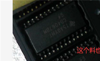

CD4067BM SOP24这款物料我们在焊接后发现引脚发黑,我想问下这款物料材料是有变更。
您好,您参考下这篇FAQ,关于引脚看起来像是被氧化或者被腐蚀:https://e2e.ti.com/support/logic-group/logic/f/logic-forum/718449/faq-why-do-the-leadframes-look-strongly-oxidized-or-corroded
所以这个看起来应该是正常的。
如果焊接后芯片性能有问题,随时讨论。
你好,我想问下,这款物料引脚材料是否有变更材料通知,因为我们收到的17年变更材料里面没有CD4067BM这款,不知道这款物料是不是后面被变更过
您好,如果您是跟TI授权代理商或者TI网上购买的话,一旦器件有变更通知PCN,您这边会收到邮件的。
如果您不是通过TI或者授权代理商购买,是没有PCN的。
如果没有PCN,应该就是没有变更,原因就是我上面发的FAQ。
Texas instruments has decided to change from non-roughened leadframe to single-side roughened leadframe for some of its parts. For this reason these devices look as if they have been corroded. Roughened leadframes are an improvement to the older leadframe technology and provide improved solder adhesion.
您好,很抱歉,我们这边没有PCN的变更通知。这样吧,您可以联系下我们的客服中心部门:
上面的FAQ是此类问题的参考原因,因为是在TI订购的,所以质量不会有问题。
如果不能解决您的问题,可以按照我上面发的流程,您这边咨询下客服是否有此物料的PCN变更通知。
