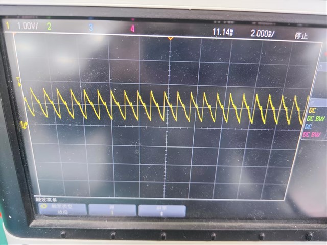

将四通道SEL短接在一起,将Dx,SxA,SxB(x=1,2,3,4)与外界隔开,也就是悬空,SEL输入PWM波,切换A和B通道打开,Dx,SxA,SxB便会出现一些锯齿波,如下图。但是这些引脚确实没有外接输入输出,是什么原因造成的?

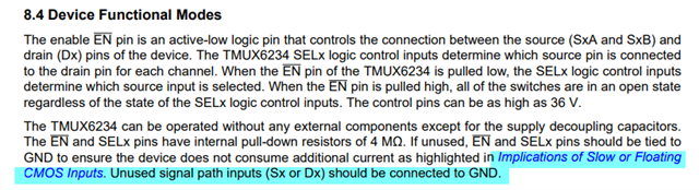

    TMUX6234 是CMOS 输入设备,如下截图所示,其输入端不可以悬空。

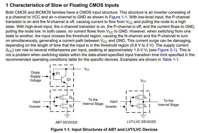

    CMOS和BiCMOS系列产品都具有CMOS输入结构。该结构是一个反相器,由一个p沟道到VCC和一个n沟道到GND组成,如图1-1所示。在低电平输入的情况下,P沟道晶体管导通,N沟道截止,导致电流从VCC流出,并将节点拉到高状态。在高电平输入的情况下,n沟道晶体管导通,P沟道截止,电流流向GND,将节点拉低。在这两种情况下,没有电流从VCC流到GND。然而,当从一种状态切换到另一种状态时,输入跨越阈值区域,导致N沟道和P沟道同时导通,从而在VCC和GND之间产生电流路径。这种电流浪涌可能会烧毁器件,这取决于输入处于阈值区域(0.8 V至2 V)的时间长度。
    随着速度的提高,逻辑器件对缓慢的输入边缘速率变得更加敏感。缓慢的输入边缘速率,加上输出切换时在电源轨上产生的噪声,可能会导致过大的输出误差或振荡。如果未使用的输入保持浮动或未被有效地保持在有效的逻辑电平,则可能发生类似的情况。更多信息见:
    Implications of Slow or Floating CMOS Inputs
