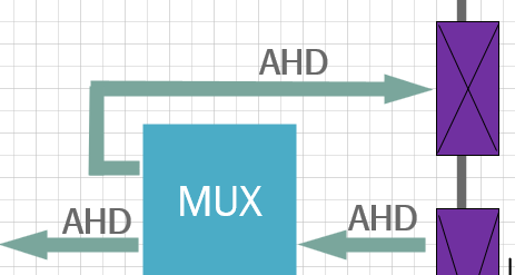

如图所示,有一路模拟高清(AHD)摄像头,需要转成两路AHD输出,请帮忙推荐相关器件,最好是车规料。

一些适用于该应用的汽车类2:1多路复用器是 TMUX1219-Q1或 TS5A23157-Q1 您或您的客户提到 TMUX136 (这是分配给该线程的器件型号)的原因是否存在。 他们是否需要双通道器件?
如果您可以告诉我多路复用器将在该应用中看到的频率和输入电压、这里我可以确认这些多路复用器是否最适合。
请告诉我、我很乐意提供进一步的帮助。

目前暂无该类产品线。
