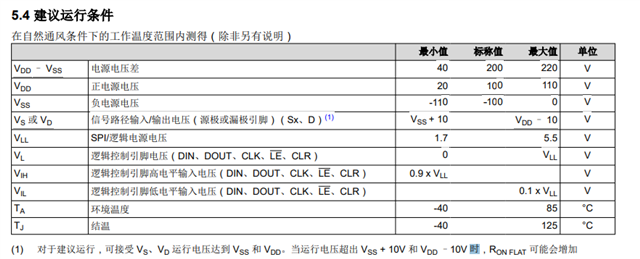

你好
请问芯片的开关通道能否通过直流信号?
规格书阐述比较模糊,搜索了一下相关问题没找到合适答案
