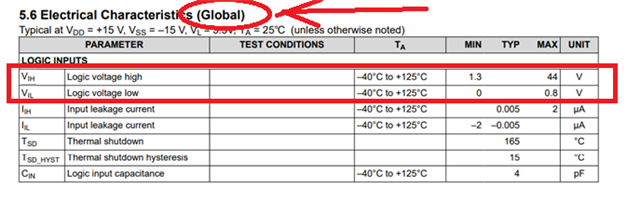

TMUX7612: TMUX7612的SEL脚的控制电平确认
Part Number: TMUX7612
TMUX7612的VDD设计为20V,VSS设计为-6V。没找到SEL1/2/3/4的高低电平应该设定为多少。是否可以用3.3V作为高电平?0V作为低电平?请帮忙告知一下,谢谢。
