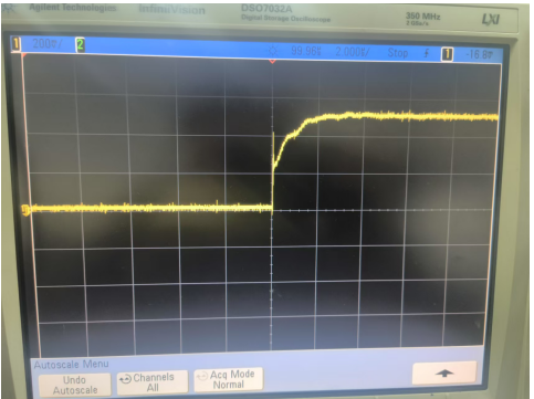

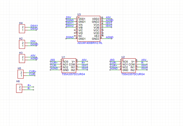

切换电流具体指的是什么?
这款芯片主要是信号切换,先断后合功能允许在信号失真极低的情况下将信号从一 个端口传输到另一个端口。该器件还可提供低电荷注 入,因此适用于高性能音频和数据收集系统。
关于传播延迟,任何模拟开关的行为都很像一个小电阻器。传播延迟小于1ns,但如果线路上有电容,则可能会增加。
