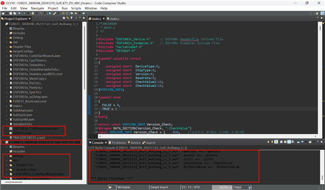

如何修改截图中红色方框区域的字体颜色?为什么左边相同区域的字体会有不同的颜色?
您好
许多颜色设置都可以从工作区属性中配置。例如,以下链接作为控制台文本的一些信息:
CCS/CODECOMPOSER: How to change the console text color
我对此也感到困惑。这没什么意义。一件可能相关的事情是,看起来第二个项目可能处于源代码管理中。是这样吗?我看到“>”符号,它表示一个为git项目提交的文件。
与此相关的是,CCS Eclipse中的暗模式确实很差。CCS 20.x具有更好的暗模式支持。
