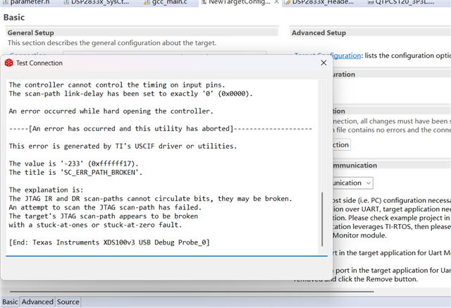

我在使用DSP28335的过程中 出现了这样一个问题:之前用仿真器烧录的时候,都是正常的,可是某一次因为操作失误,在烧录未完成的情况下,关闭了软件,导致无法连接到仿真器,发现复位信号周期性拉低,更换boot模式为模式4跳转到SRAM,复位信号正常,但是还是无法识别到仿真器 仿真器型号用的是XDS100V3
