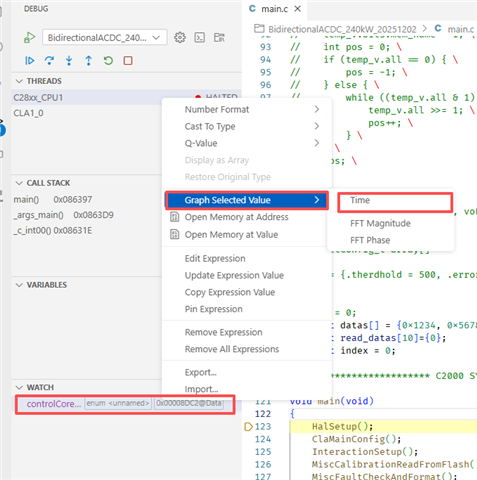

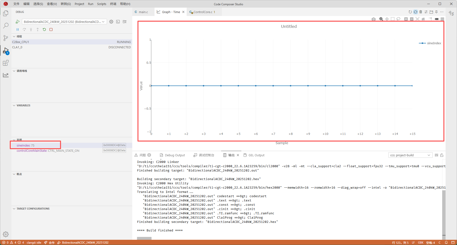

将变量添加到Graph窗口之后,曲线的值和变量的值无法对应,如图所示,变量已经有值了,但曲线一直是0,并且在添加曲线的时候设置了采集频率10Hz似乎也不起作用

我是通过右键变量添加的

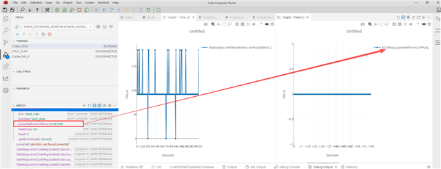

我认为这不会在变量名称之前加上与号"&"符号。 请检查图形属性并查看其是否存在。 如果不是,请添加。
https://software-dl.ti.com/ccs/esd/documents/users_guide_ccs/ccs_debug-main.html#graph-view
