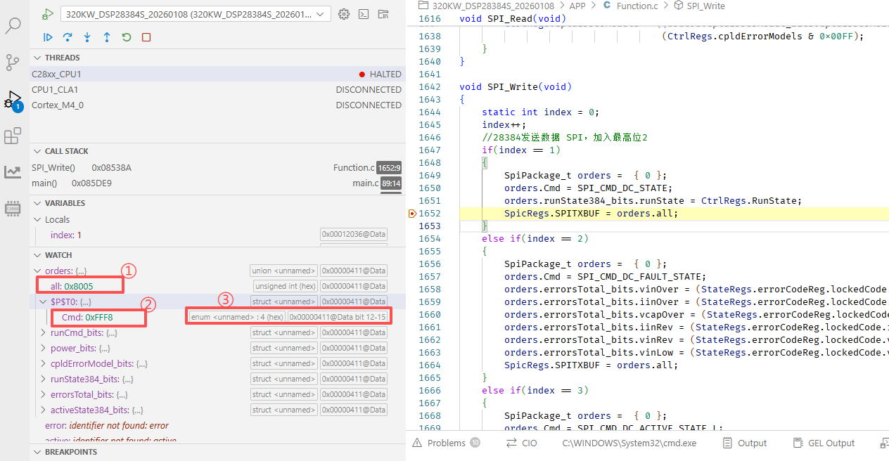

当在watch窗口中观察如下定义的union变量时,当Cmd设置为设置为SPI_CMD_DC_STATE时(其值为8),可以看到,在图中①位置all的最高四位能正确的读到值为8,而查看成员Cmd的值时(图中②位置),错误的将其识别为一个有符号负数,无法正确的显示枚举值的名称,而③位置可以看到ide已经正确的识别了其为一个4bits的枚举类型
typedef enum
    //28374->28384
    SPI_CMD_RUNCMD,
    SPI_CMD_POWER,
    SPI_CMD_CPLD_ERROR_MODEL_L,
    SPI_CMD_CPLD_ERROR_MODEL_H,
    //28384->28374
    SPI_CMD_DC_STATE=8,
    SPI_CMD_DC_FAULT_STATE,
    SPI_CMD_DC_ACTIVE_STATE_L,
    SPI_CMD_DC_ACTIVE_STATE_H,
}SpiCmd_t;
typedef union
    uint16_t all;
    struct
        int16_t     :12;
        SpiCmd_t   Cmd:4;
    struct
        uint16_t runState : 12;
        uint16_t   :4;
    }runState384_bits;
}SpiPackage_t;
