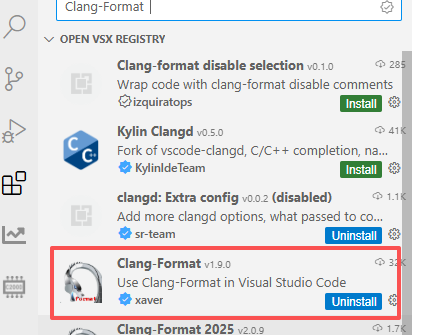

    能告诉我扩展的名称吗
  • 我通过下载Clang-Format插件解决了此问题,感谢您的解答
