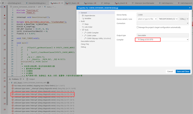

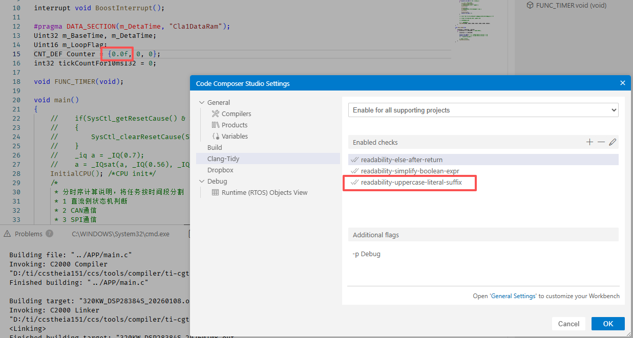

我在Code Composer Studio Settings -> Clang-Tidy -> Enabled Checks中添加了一些检查项(比如readability-uppercase-literal-suffix用于检查字面量的后缀是否为大写),但是从图中可以看出,当代码中存在此问题时,没有标记为警告或者错误,似乎Clang-Tidy根本没有运行。
我的CCS版本:
Version: 20.4.0.13__1.10.0
Default VS Code API: 1.102.3
我的CCS版本:
