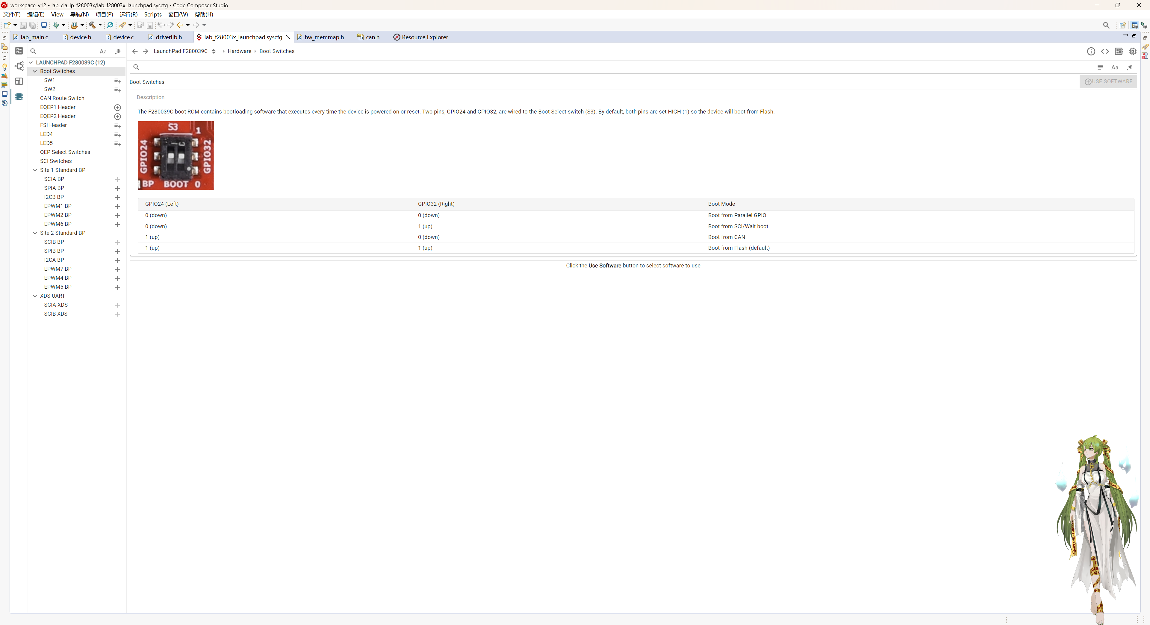

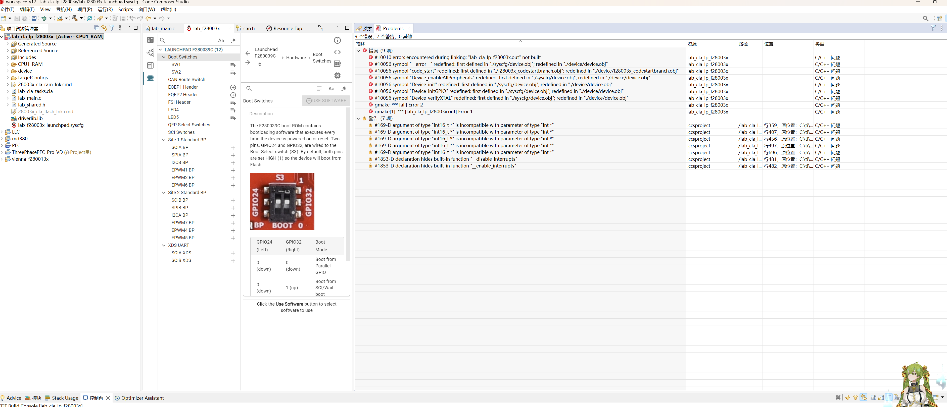

如题,创建完使用syscfg配置好后编译报错,像是Device文件夹里的文件与其他文件夹重定义了,但是这些文件都是生成的,我没有添加,该怎么解决,下面是syscfg的截图和报错

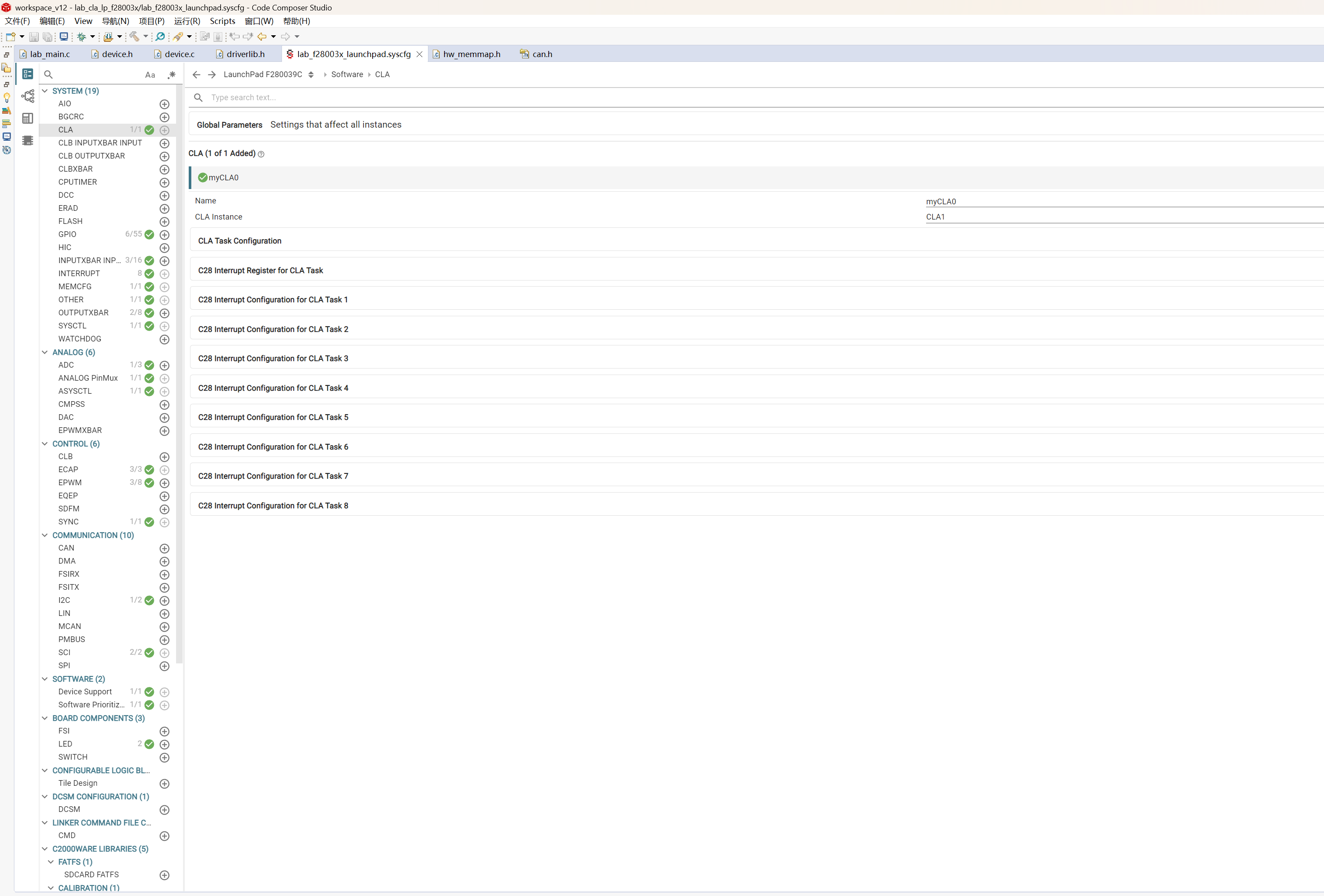

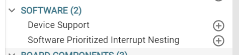

如果要在sysconfig中启用设备支持模块,则需要在构建时排除链接到项目的本地device.c/.h文件。
如果它没有被排除在构建之外,并且您在sysconfig中添加了它们,那么您将出现如上所述的错误。
