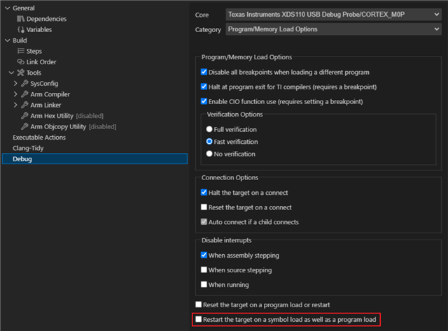

我流水灯工程debug到一半,然后终止调试换到死区互补的三相输出 有两个输出直接不输出的,我拿示波器看 正常的输出波一切都符合配置 但是那两个什么都没有。然后点击几次调试区域的重启按钮,代码就会恢复正常。

重新load两个工程的程序,是否使能芯片复位?
https://software-dl.ti.com/ccs/esd/documents/users_guide_ccs/ccs_debug-main.html#launching-a-debug-session
