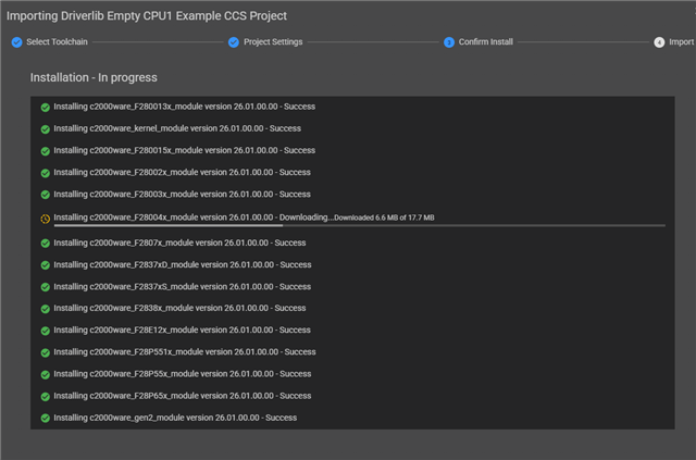

在创建新工程时,选择我需要的空白模板后,发现界面上仅有一个IMPORT按钮,这个按钮每次都会下载库软件;没有找到创建工程的按钮Snipaste_2026-09-30_13-06-06.png
  • 您好,
    请按照CCS用户手册 “4.4.1. Creating a New Empty CCStudio IDE Project”章节操作。
  • 我完全按照手册4.4.1操作,但是我出现的问题是在于,对于步骤8(8.If the associated product(s) for the selected project is not already installed, an additional step will appear to install the required product(s). Follow the instructions to install the required product(s) before continuing. If the associated product(s) is already installed, this step will be skipped.)。软件并没有按照步骤8进行,我已经连续下载4次了,即我每次创建工程它并不会跳过下载。
  • 您好,
         先下载并在电脑上安装c2000ware后,再去CCS建立工程。
         建议您直接使用 “4.3. Importing a CCStudio IDE Project”  会省去后续的工程配置问题。
