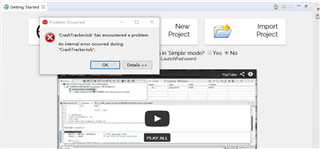

安装CCS9.30版本时,出现这个问题。启动CCS时,会出现这个报错。当新建CCS工程时,会出现无编译器的告示,新建不了工程。前面下载ccs10最新版本也出现同样问题,故下载ccs9版本再安装,又出现此问题。电脑64位,下载的版本也是64位。怎么解决,望告知,谢谢。

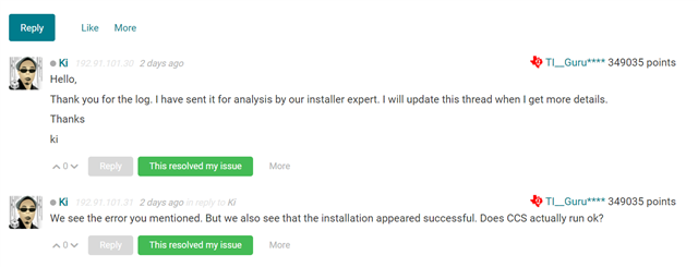

若还是有上述问题,请附上您的install log
是下载官方的离线安装包。步骤就是按照官方安装教程装的。然后就出现上面描述的问题。安装日志附件如下,谢谢您的回复。ccs_install_9.3.0.00012.log
根据您的log文件,是下面的语句导致的安装失败
Error running C:\ti\ccs930/ccs/ccs_base/common/bin/fs.exe --clean: child killed: unknown signal
请问您现在是使用的管理员权限来安装吗?
启动的话,我不是很清楚。但是新建的话,是显示您没有安装编译器
