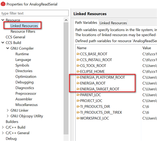

#1965 cannot open source file "Energia.h"请问这是什么原因呢
是的,那我的路径该怎么添加呢
我查看energia工程,发现energia.h在 energia-1.8.10E23-windows\energia-1.8.10E23\hardware\energia\msp430\cores\msp430内,您需要添加
energia-1.8.10E23-windows 的路径
这个建议您下载 energia-1.8.10E23-windows,导入例程到CCS内,而后查看例程内是如何添加路径的
