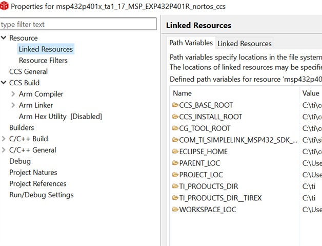

我是刚刚接触ccs的新手,对ccs 的 配置还不是很了解。
我发现ccs 自动生成的make file 和 mk 文件中的 编译链工具 都是绝对路径的:
这样当代码提交后,拉到新的机器上分析时,由于CCS 安装的位置不同就会出现编译报错,需要认为修改。
不知道能否将自动生成的makefile 和mk 文件中的这几个工具用环境变量表示?
这样一来,只要不同的机器设置好相同的环境变量,就可以直接编译代码?

不知我是否理解了您的疑问,但您可以尝试下面的设置以及链接
https://software-dl.ti.com/ccs/esd/documents/ccs_portable-projects.html#variables
