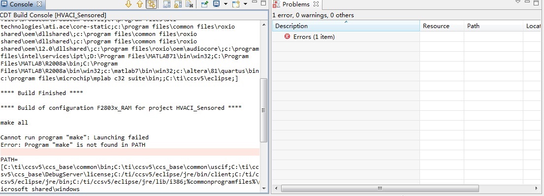

请教一个问题:CCS5无法编译工程,提示MAKE程序路径没找到!
之前安装CCS5后编译例子程序一切OK,突然就不行了,提示
Cannot run program "make": Launching failed
Error: Program "make" is not found in PATH
这是为何?
  • 把workspace中的内容删除(workspace一般在\My Documents\CCSV5_Workspace)
    在CCS中重新导入一下工程看看之后会否正常。
    之前工程都能正常编译,突然就不行了?没有做什么操作?
  • 没做任何操作,删除了还是不行,除非重新安装,我觉得这个版本的CCS5不是很稳定,和CCS4也不是很兼容。
  • 重新安装CCSV5后,我估计这个工程仍旧编译不通过,你重装试试,这个报错我还没碰到过,报错是说要引用CCSV5一个地址下的程序没有引用到。
    我估计应该是你修改了工程某处,我看到你的编译窗口中同时提到了MATLAB和Alter的Quartus,能不能详细说说你在做什么,以便大家帮你分析分析。
  • 我也遇到了这个问题,在ccs中 打开controlsuite ,加入例程,有的工程能编译,有的不能,有的还要自己添加include,有点麻烦。。
