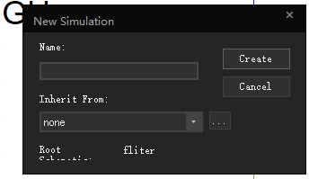

PSPICE-FOR-TI: 我在pspice 软件中无法更改仿真的跟原理图,请问除了图片中的跟原理图更改还有别的方法吗?这个图片中的new simulation只能这么大,也没办法用鼠标拉大,下面的root schematic选项根本没办法更改,还有其他改根原理图的方法吗?并说明一下这到底是啥情况,还需要重装软件吗?

  • 您想以何种方式“更改”原理图?您是说要为不同的原理图创建新的仿真配置文件吗?您无法在此表单上选择其他根原理图,您的显示问题是由您的系统字体选择引起的,而不是PSpice。

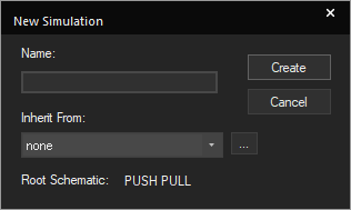

    这是我电脑上的同一个窗口。文本显示正常,但你不能选择不同的根原理图:

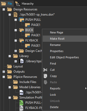

    在添加新的仿真配置文件之前,您必须修改根原理图。右键单击原理图名称,然后在项目浏览器中选择“make root”:
