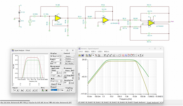

TINA-TI: tina 仿真bode图增益幅值不对
Part Number: TINA-TI
我设计了一个带通滤波器,一级时高通滤波,二级和三级共同组成四阶低通滤波,增益设置为:一级10V/V(20db),二级2V/V(6db),三级1V/V(0db),为什么我用信号分析仪得出的bode图我的最终结果增益少了6db,但是二级滤波器输出点的测试增益是26db,问题肯定出在了第三级的差分低通滤波电路,但我找不到问题所在,是什么原因导致结果少了6db?我上传了我的电路
 滤波电路.TSC
