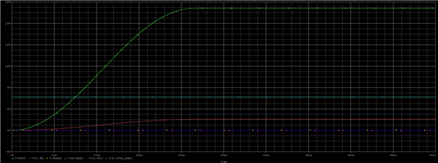

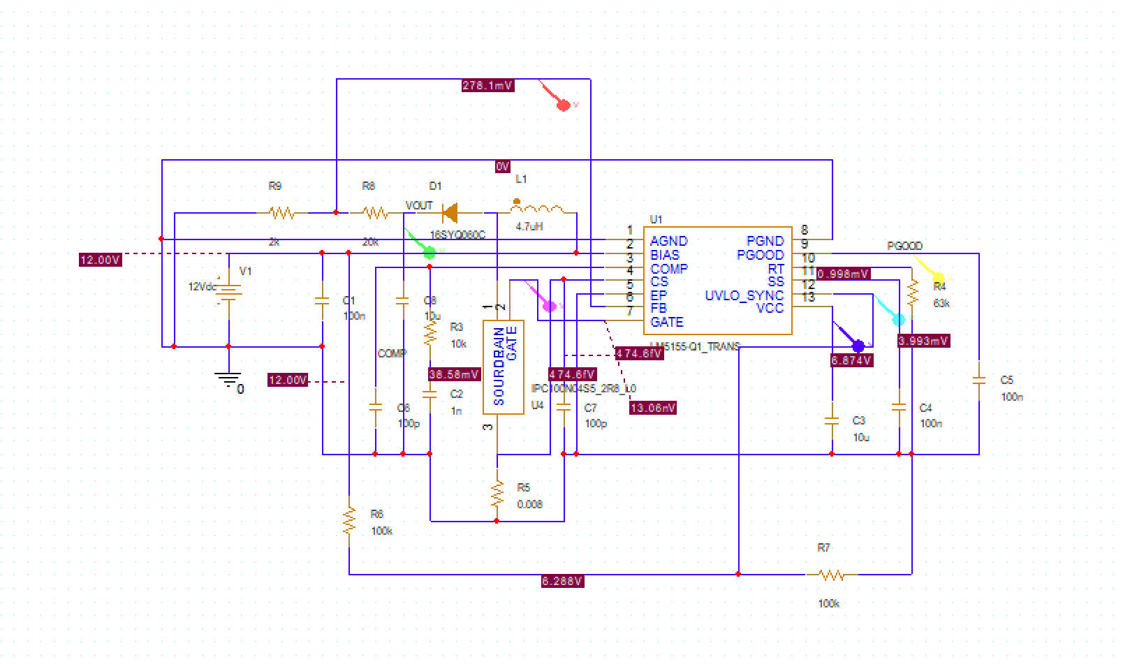

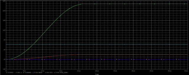

LM5155: LM5155 PSPICE仿真输出一直不对,修改反馈网络无法直接修改VOUT,输出一直为23V左右,VCC, GATE端没有输出
Part Number: LM5155
使用如图所示的PSPICE仿真原理图,得到第二张的仿真结果,看上去FB引脚没有被限制在1V,输出为24V左右,但我设置的反馈系数为10,输出应该为11V左右,能否帮助我是哪个地方出现了问题,我的判断是MOS管或者二极管选择,有没有适合LM5155的MOS和二极管PSPICE模型推荐
