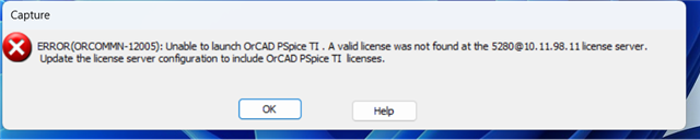

PSPICE昨天用的好好的,今天突然报这个错误。重新安装了也不行,是因为什么?
换成公共网络环境下使用。
如果使用公司内网,找所在公司的IT部门查看并开通网络权限。
如果之前一直是离线使用的,参考下方FAQ
