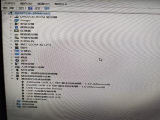

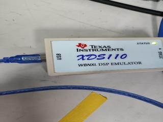

新的xds110仿真器,连接pc机,指示灯为红色,设备管理器能看到xds110设备,通过ccs8.3.1测试连接,显示连接失败,没有xds110设备,接着不论插拔多少次,换任何其他设备,设备管理器都看不到xds110设备了,而指示灯现在亮绿色,由于找不到设备,所以也无法通过xdsfu来更新固件,这该怎么解决呀?

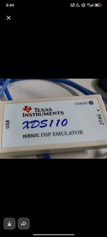

谢谢您的回复!我问了供应链是从官网购买的。目前状态是指示灯常绿,即仿真器正常运行,但是仿真器usb口连接到PC机时,设备管理器看不到有新设备,换了电脑也不行,通过ccs8.3或dbgjtag的f命令都显示 no XDS110 is connected。具体如下图所示
TI官网上面的XDS110有这几款,没查到你这款。
1)https://www.ti.com/tool/XDS110ISO-EVM
2)https://www.ti.com/tool/LP-XDS110ET
3)https://www.ti.com/tool/LP-XDS110
4)https://www.ti.com/tool/TMDSEMU110-U
XDS110的软件,你根据你目前的情况找下方链接中合适的试试。
https://software-dl.ti.com/ccs/esd/documents/xdsdebugprobes/emu_xds_software_package_download.html
如果仍然不行,下载Uniflash,然后看看XDS110能不能被电脑识别。
