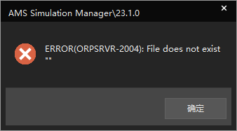

PSPICE-FOR-TI: 启动仿真报错:ERROR(ORPSRVR-2004): File does not exist
Part Number: PSPICE-FOR-TI
  • 您好,
    "ERROR(ORPSRVR-2004): File does not exist" 通常表明软件在尝试访问一个不存在的文件。
    您可以尝试,
    1,检查PSPICE中引用的文件路径是否正确,文件名和路径是否匹配,注意大小写以及特殊字符,建议使用纯英文路径,
    2,确认您的文件真的存在于您的指定位置上,确保文件路径不要太长。
    3,看看文件是否允许被访问,请以管理员身份运行PSPICE-FOR-TI。
    如果以上方法都没有效果请尝试重新安装PSPICE-FOR-TI软件。

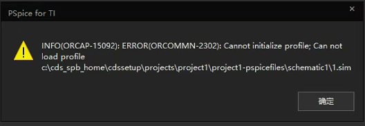

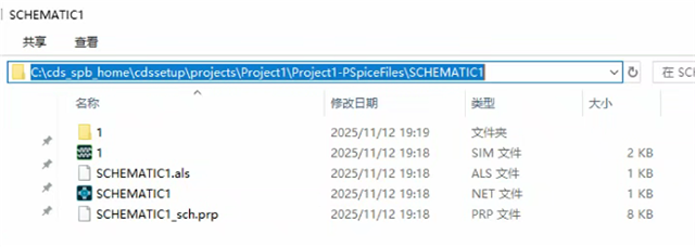

  •  1、文件路径使用都是默认的路径,且仿真文件是存在的。
    2、以管理员身份运行PSPICE-FOR-TI,再次打开工程文件,会出现以下弹窗:

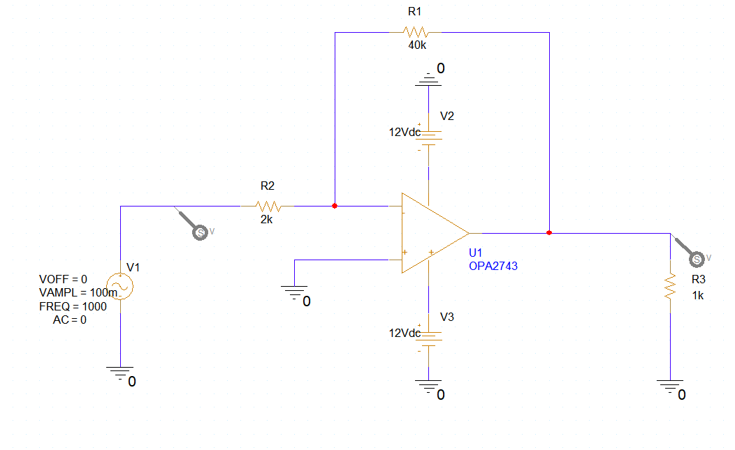

    再次新建仿真文件,仍会出现最初的弹窗。
    3、已尝试过重新安装PSPICE-FOR-TI软件,仍会出现相同的问题;且在第二台电脑安装PSPICE-FOR-TI软件也会出现相同的问题。
  • 您好,
    请以管理员身份运行PSPICE-FOR-TI,并尝试关闭防火墙等软件,
    关于弹出2的报错,请联系 Cadence 获取支持。https://www.cadence.com/en_US/home/support/customer-support-contacts.html
