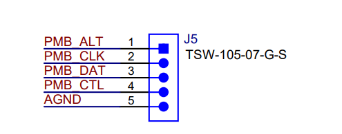

UCD3138A: 怎么连接PMP4486的烧录接口和TMDSEMU110-U — XDS110 JTAG 调试探针
Part Number: UCD3138A
您好,
已经收到了您的案例,调查需要些时间,感谢您的耐心等待。
如图,连接到J5的是PMBUS信号,而不是XDS110。

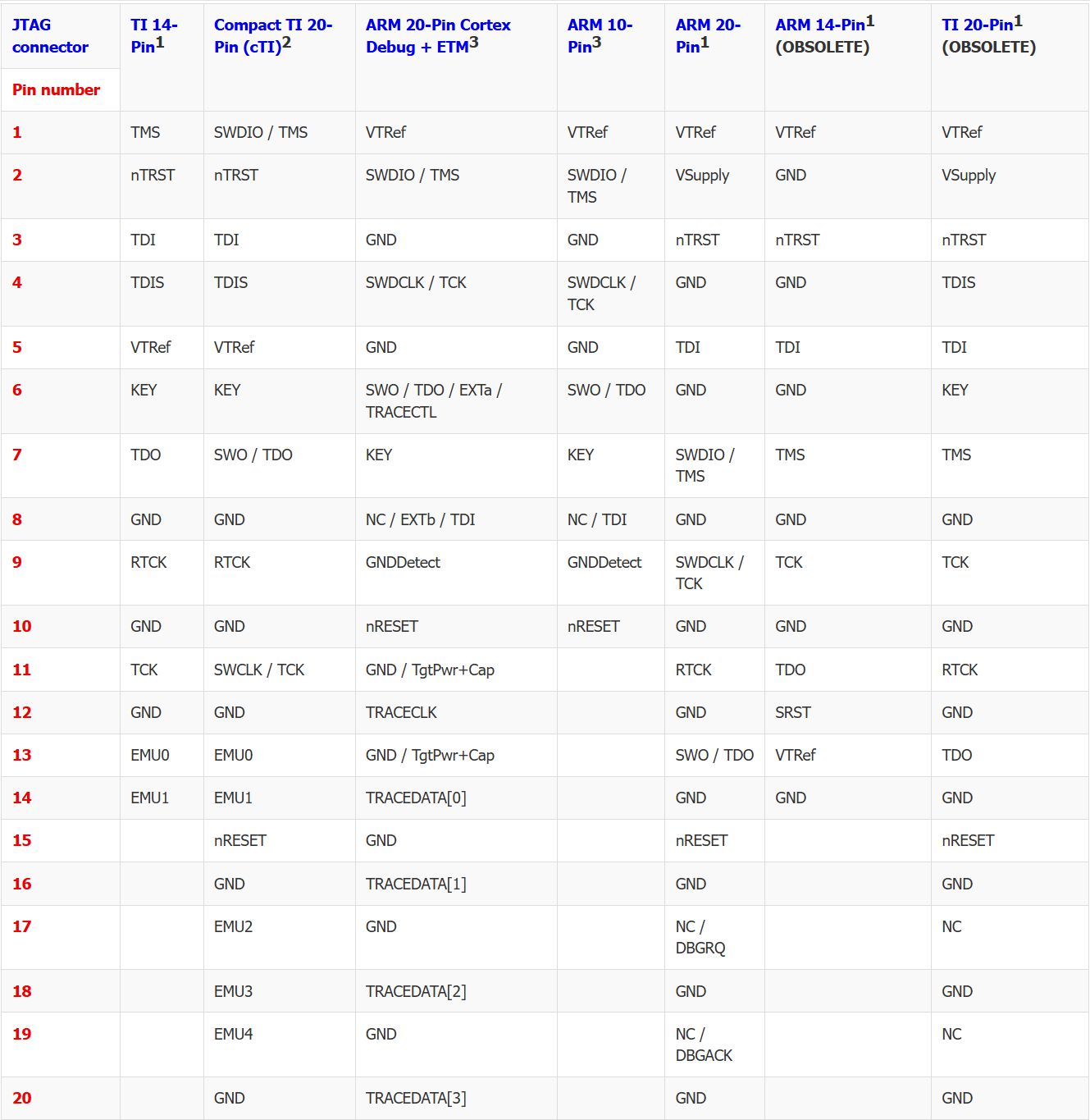

XDS110使用JTAG信号(TMS、TCK、TDI TDO)将代码下载到设备中。
没有将XDS110连接到UCD设备所需的信号。就是说必须使用J5连接器上可用的PMBUS接口与UCD通信。我们可以使用PMBUS USB到GPIO适配器以及Fusion GUI工具。
