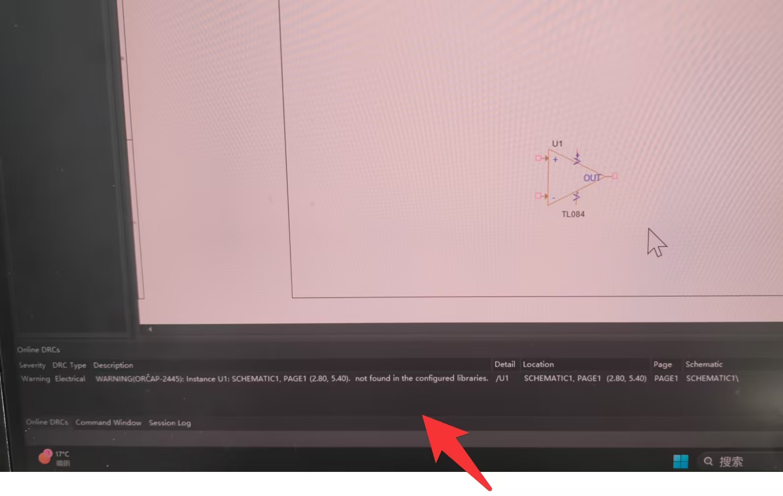

您好,
以下是常见问题解答。请尝试一下,如有任何问题请告诉我。
[FAQ] PSPICE-FOR-TI: Adding a Library to PSPICE
此视频应该会有所帮助: www.ti.com.cn/.../explore-pspice--for-ti-design-and-simulation-tool.html

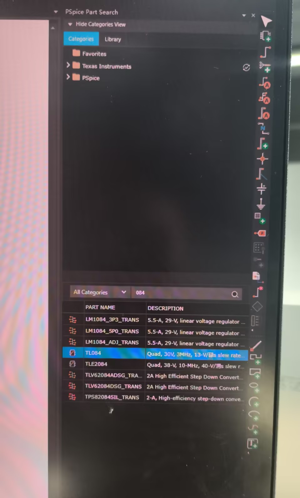

另外您也可以尝试在当前的原理图中删除 U1 实例,然后从顶部菜单栏选择“放置”,再选择元件。找到 TI 元件,找到 TL084 并将其放置在原理图中。保存原理图并尝试运行。
此外,如果在 PSPICE 启动时收到有可用更新的通知,请确认您正在更新 PSPICE。
