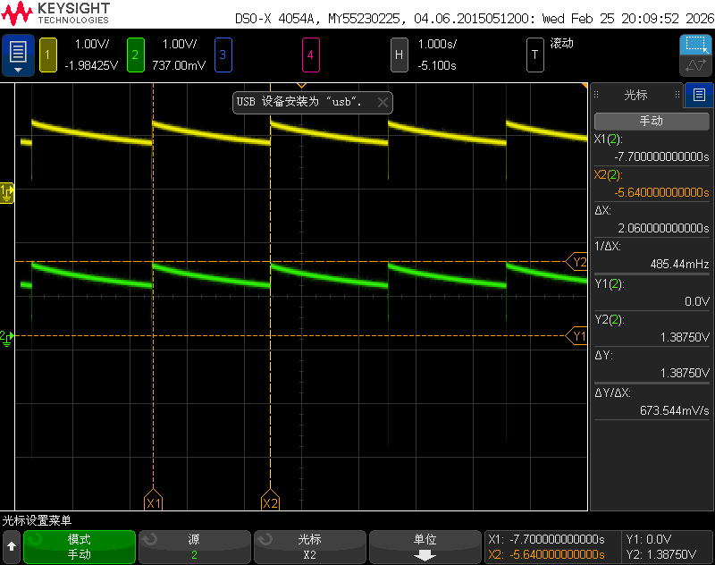

你们好!我在使用LM5176设计方案时遇到了问题需要你们帮忙解决。输入VIN17V,输出仅有1V,测量到使能信号电平在3.8V,VCC在7.8V,并且只有上侧两个管子的栅极控制有信号,测试波形图见附件,下侧两个管子栅极无信号,是否5176已经损坏,目前正在购买第二批。原理图.pdf

上管有脉冲,下管无脉冲,大概率LM5176部下管驱动电路出现故障,可以更换芯片看看效果。
您好,我更换芯片后,电路是正常工作了,但是没有达到我想要的输出,输入电压16.7V,输出6V,测试了一下上管开关管的波形,正占空比38,看起来确实是符合buck电路的,但是我想要12V输出,是否我的原理图配置错了呢,或者我应该如何去排查问题并解决,谢谢
