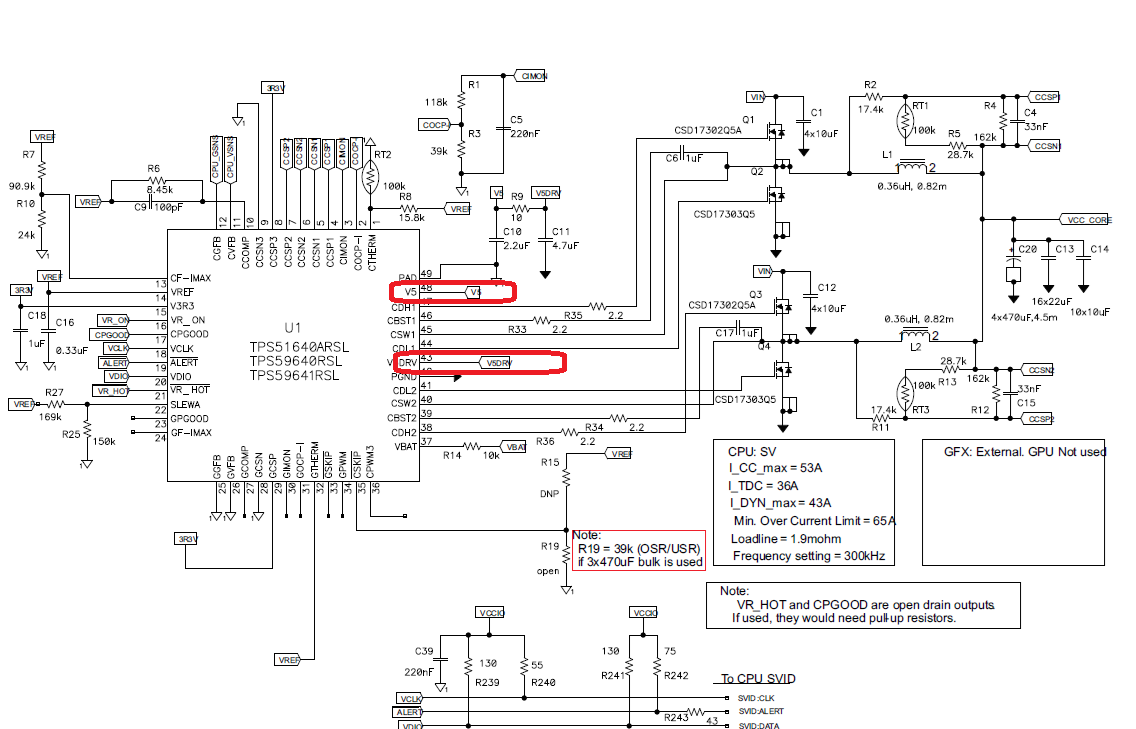

我查看Datasheet,Pin.43 V5DRV 透過電阻連接到 5V 電源層,並使用 ≥1 μF 的陶瓷電容旁路至 GND。
但Datasheet的公版建議線路沒有畫到電阻電容去耦,是只需要在Pin.49旁擺放即可嗎?
請協助提供公版layout的資訊
